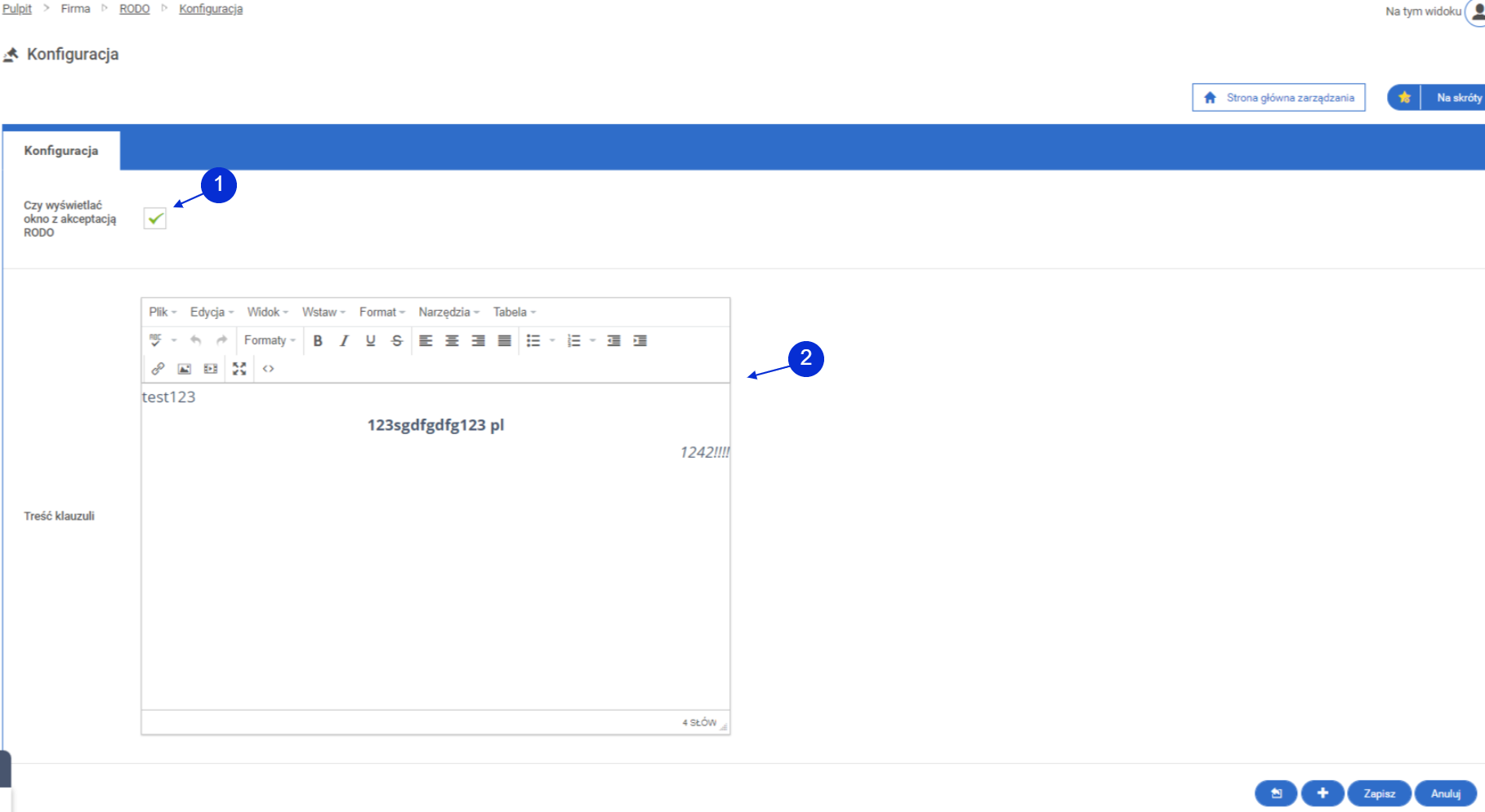

  • 1. Konfiguracja
        Czy wyświetlać okno z akceptacją RODO. Zaznaczenie tej opcji spowoduje wyświetlenie okienka z polityką prywatności podczas odwiedzenia strony. Gdy ta opcja nie jest zaznaczona okienko nie wyświetli się nawet wtedy gdy moduł jest dostępny.
        Treść klauzuli. Ustawienie treści komunikatu okna z polityką prywatności.

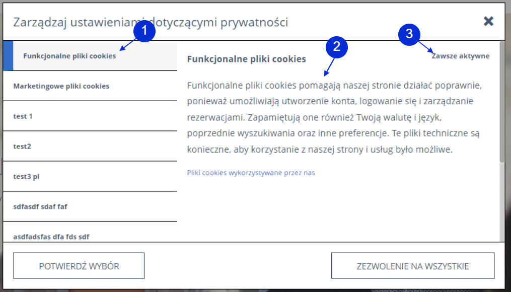

        Nazwa kategorii plików cookies.
        Opis kategorii.
        Poliki cookies po zaznaczeniu tej opcji są zawsze aktywne. Użytkownik dostosowując wybory nie ma możliwości ich nie zaakceptować.

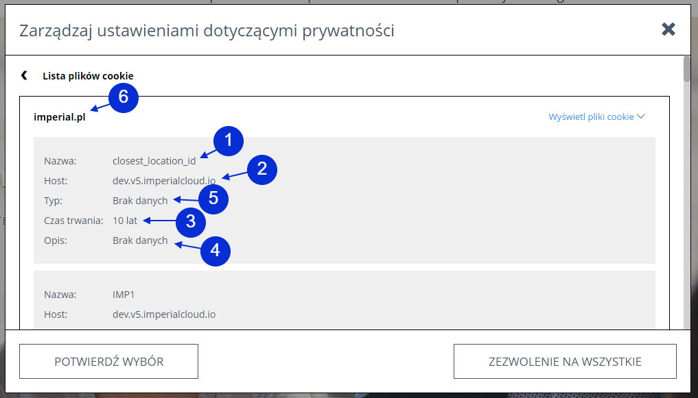

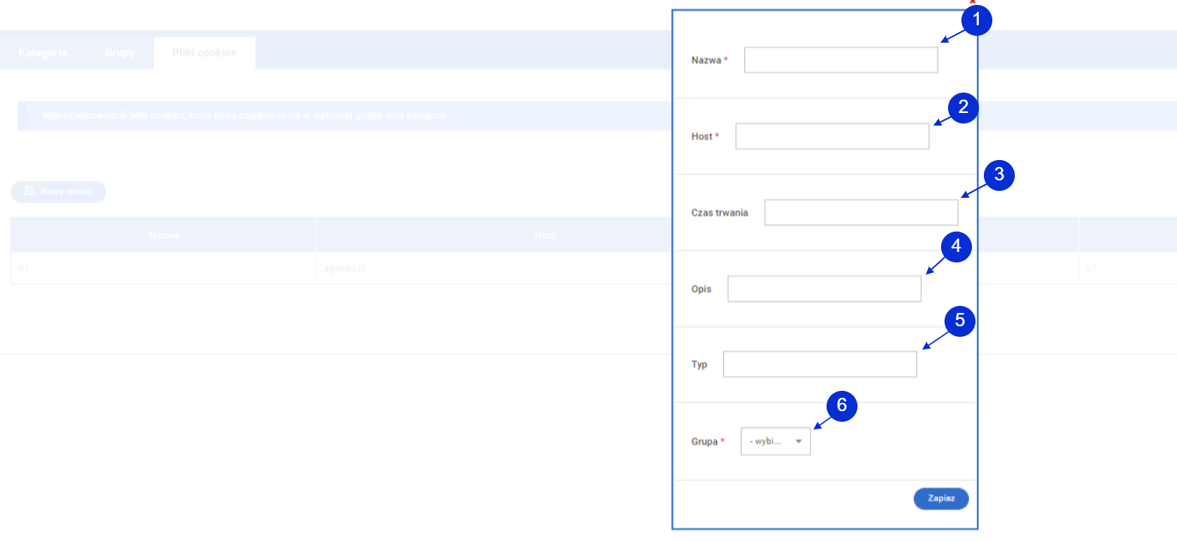

  • 4. Dodanie ciasteczek
        Nazwa.
        Host.
        Czas trwania.
        Opis.
        Typ.
        Grupa.

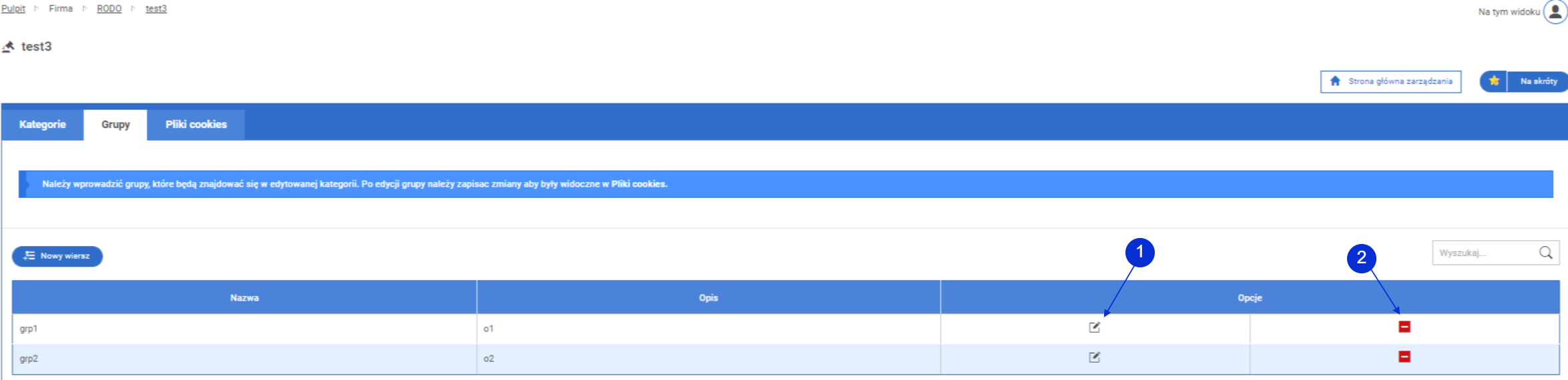

  • 5. Edycja i usuwanie
      W przypadku edycji grupy po dokonaniu zmian należy nacisnąć przycisk „Zapisz”. W przeciwnym wypadku po przejściu do „Piliki cookies” pozostaną niezmienione grupy.
        Edycja.
        Usuwanie.

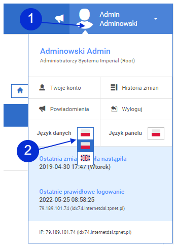

  • 6. Wersje językowe
      Konfiguracja jaki i kategorie, grupy, ciasteczka są osobno dla każdej wersji językowej. Aby zmienić ich treść należy zmienić język danych i postępować tak samo jak dla j. polskiego.
        Panel użytkownika
        Język danych.

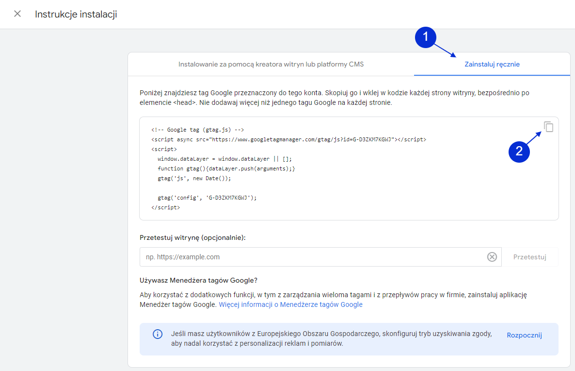

      Aby dodać kod GTM na stronie należy wejść pod adres https://tagmanager.google.com/#/home#tags

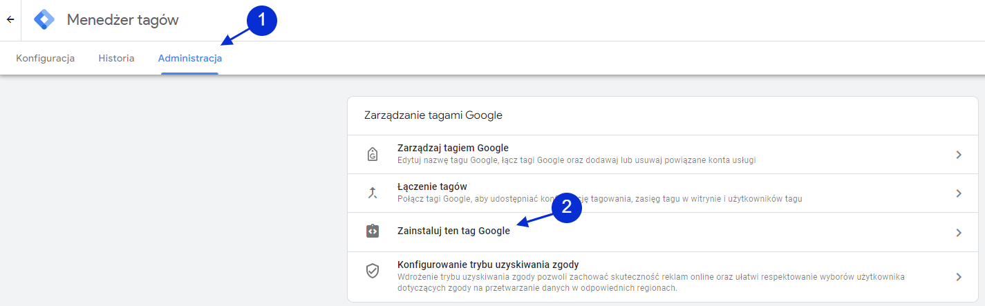

        Kliknąc w nazwę tagu.
        Przejść do zakładki "Administracja".
        Kliknąć "Zainstaluj ten tag Google".
        Przejść do zakładki "Zainstaluj ręcznie".
        Skopiować kod tagu.

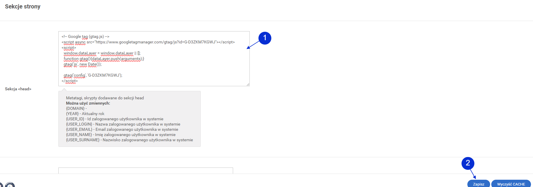

      Wrócić na stronę systemu Imperial i przejść do zakładki System->Konfiguracja.
        Wkleić skopiownay kod do pola "Sekcja".
        Kliknąc przycisk "Zapisz"

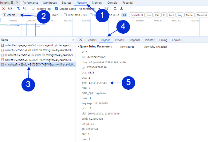

      Poniżej przedstawiono w jaki sposób zweryfikować działania tagów w przeglądarce Google Chtome. Po pierwsze należy otworzyć narzędzia developerskie naciskając na klawiaturze F12.
        Przejść do zakładki "Network".
        Wyszukać "collect".
        Wybrać ostatni element.
        Przejść do zakładki "Payload".
        Odszukać "gcd". Wartość gcd informuje o tym jakie zgody zostały ustawione kolejno dla ad_storage, analytics_storage, ad_user_data, ad_personalization poprzez odpowiedniej litery. Znaczenie liter jest następujące: l - brak ustawionej wartości, p - odrzucone domyślnie, q - odrzucone domyślnie i po aktualizacji, t - udzielone domyślnie, r - udzielony domyślnie i po aktualizacji, m - odrzucone po aktualizacji bez ustawień domyślnych, n - udzielone po aktualizacji bez ustawień domyślnych, u - udzielone domyślnie ale odrzucone po aktualizacji, v - udzielone domyślnie i po aktualizacji.
