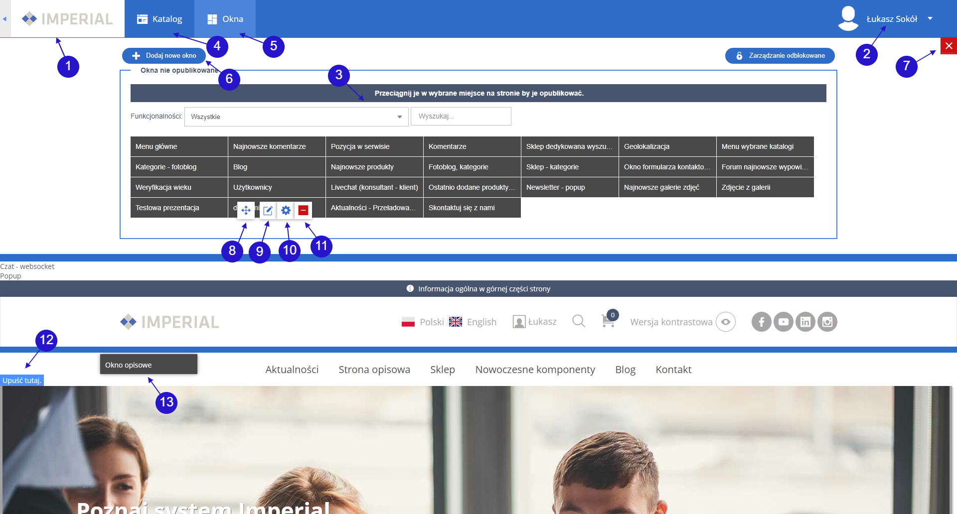

Widok zarządzania służy do zmian układu strony oraz do dodawania nowych okien do danego układu. Układ strony określa w jaki sposób jest rozmieszczona treść strony oraz w jakich miejscach jest możliwość publikowania nowych okien. Strona główna posiada tylko jeden możliwy układ treści. Inaczej sytuacja ma się dla podstron systemu gdzie z dodatkowego menu możemy zmieniać układ elementów na stronie. Zmiana układu powoduje inne rozmieszczenie treści katalogu oraz okien dla danej podstrony. Każdy nowo utworzony katalog przyjmuje układ domyślny.
1
Logo pozwala na przejście do systemu zarządzania.
2
Informacja o tym jaki użytkownik jest zalogowany.
3
Przycisk wylogowania i przejście do strony logowania do systemu zarządzania.
4
Zakładka Katalog , w której znajdują się opcje dotyczące katalogu oraz możliwość dodawania nowego katalogu w systemie.
5
Zakładka Okna , w której znajdują się dostępne okna w systemie.
6

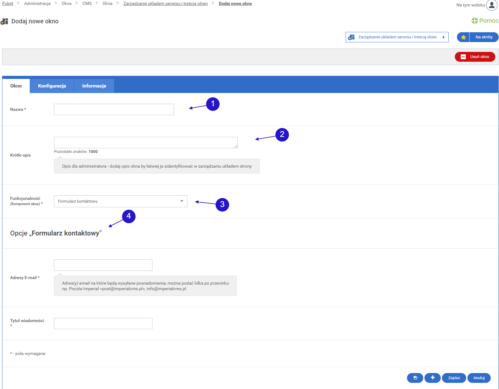

Przycisk przekierowuje do formularza dodawania nowego okna.
7
Przycisk zamykający listę okien.
8
Ikona przeciągania okna metodą złap i upuść, należy złapać i przeciągać w stronę treści strony.
9
Ikona zarządzania treścią okna.
10
Ikona zarządzania konfiguracją okna.
11
Ikona usuwania okna (dostępna tylko w przypadku okien nie opublikowanych).
12
Miejsca, w które możemy upuścić przeciągane okno (Musi występować informacja Upuść tutaj ).
13
Przeciągane okno.

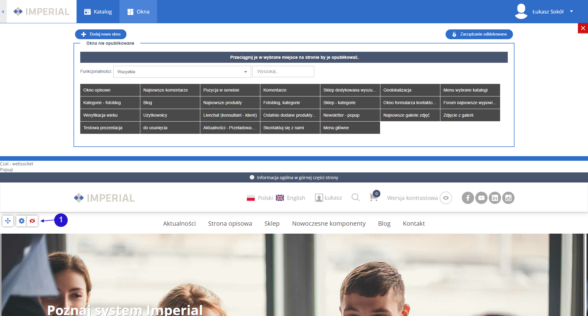

Kliknięcie w obszar okna pozwala zakotwiczyć ikony zarządzania danego okna. Oznacza to, że nie będą one znikać, kiedy myszka nie znajduje się w obszarze danego okna. Kolejne kliknięcie przywraca ukrywanie się ikon zarządzania. Widok zarządzania po dodaniu okien:
1
Ikona pozwala usunąć okno z publikacji i przeniesie je na listę okien nie opublikowanych.

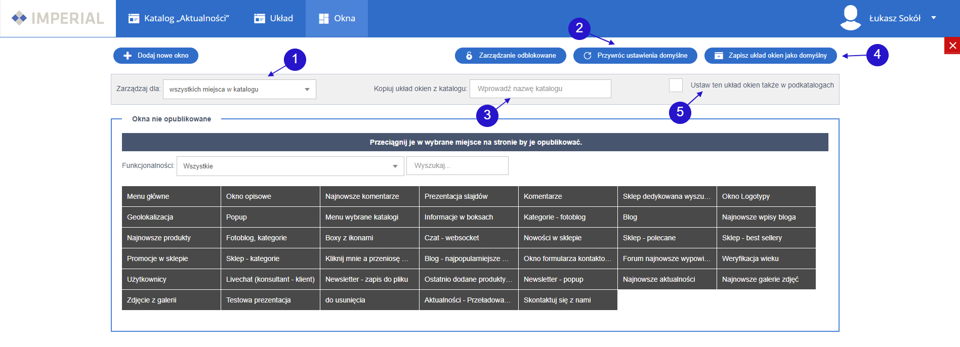

Widok zarządzania oknami w przypadku katalogów:
1
Wybór miejsca, dla którego zarządzamy oknami:
2
Przywrócenie ustawień domyślnych ustawień okien, które zostały wcześniej zapisane.
3
Kopiowanie układu okien z innego katalogu poprzez wpisanie jego nazwy.
4
Zapisanie układu domyślnego okien pozwala na późniejsze przywracanie go w innych katalogach, układ ten jest automatycznie stosowany dla nowych katalogów oraz dla tych których układ nie był nigdy zmieniany.
5
Ustawia taki sam układ okien w podkatalogach katalogu, w którym aktualnie przebywamy.

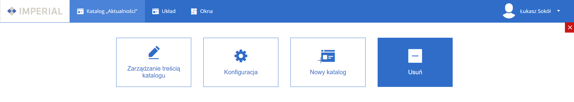

Opcje zarządzania katalogiem:
Lista opcji pozwalająca zarządzać katalogiem oraz dodać nowy katalog z widoku zarządzania oknami.

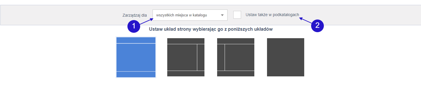

Ustawienia układu pozwalają na zmianę ułożenia treści katalogu oraz miejsc, w których mogą występować okna. Zmiany układów są dostępne tylko w przypadku, kiedy zostały one przygotowane podczas tworzenia serwisu.
1
Wybór miejsca, dla którego zarządzamy układem:
2
Opcja pozwalająca określić czy wybrany układ ma zostać zastosowany także w podkatalogach.
