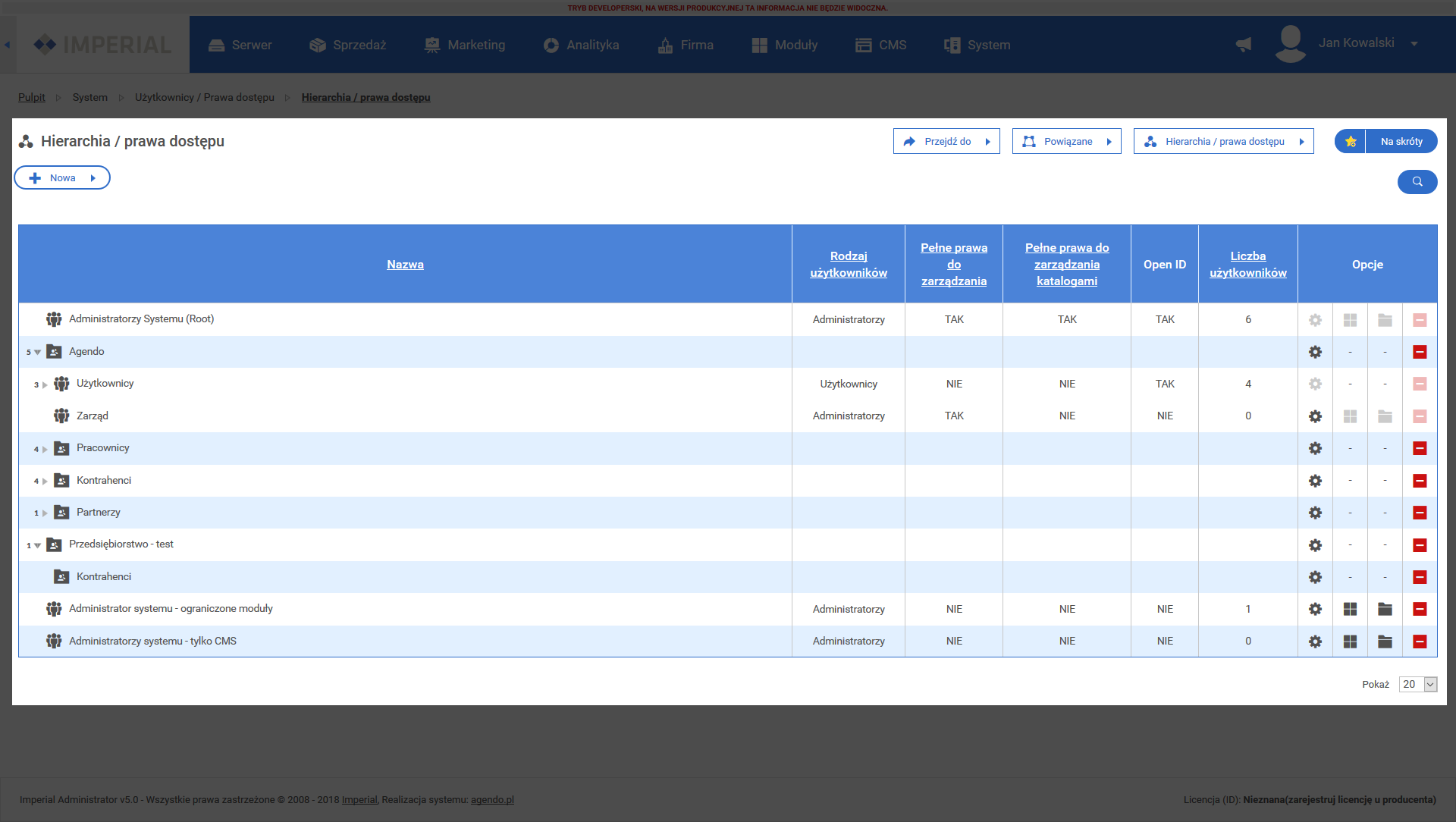

      • 1.1.1. Hierarchia / prawa dostępu - grupy użytkowników
          Lista wyświetla dostępne grupy w systemie, wraz z informacjami o danej grupie. Dostępne opcje dla grupy to:
          1.
            Edycja grupy, przejście do widoku dodawania / edycji grupy.
          2.
            Prawa dostępu do działów systemowych.
          3.
            Prawa dostępu do katalogów
          4.
            Usuwanie grupy.

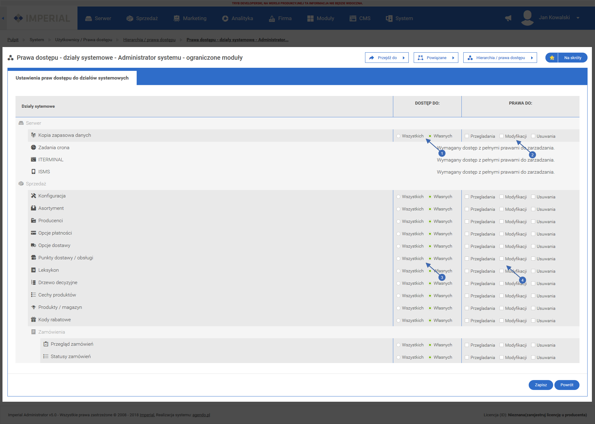

          Zarządzanie prawami dla modułów i katalogów odbywa się w taki sam sposób, po przejściu do widoku zarządzania należy ustawić odpowiednio prawa dla każdego z elementów.
            Opcje pozwalające zdecydować czy użytkownicy tej grupy posiadają dostęp do Wszystkich lub Własnych elementów dodanych w katalogu / module. W przypadku wybrania drugiej opcji administrator / redaktor danej grupy może zarządzać tylko elementami które sam dodał. Pierwsza opcja pozwala na zarządzanie także elementów dodanych przez innych użytkowników.
            Grupa opcji pozwalająca nadać prawa dla wszystkich katalogów do przeglądu, modyfikacji oraz usuwania. Oznacza to że użytkownik posiada te prawa dla katalogu / modułu oraz jego elementów.
            Nadanie praw dostępu dla każdego z katalogu / modułu osobno.
            Nadanie praw do przeglądania, modyfikacji oraz usuwania dla każdego z katalogu / modułu osobno.

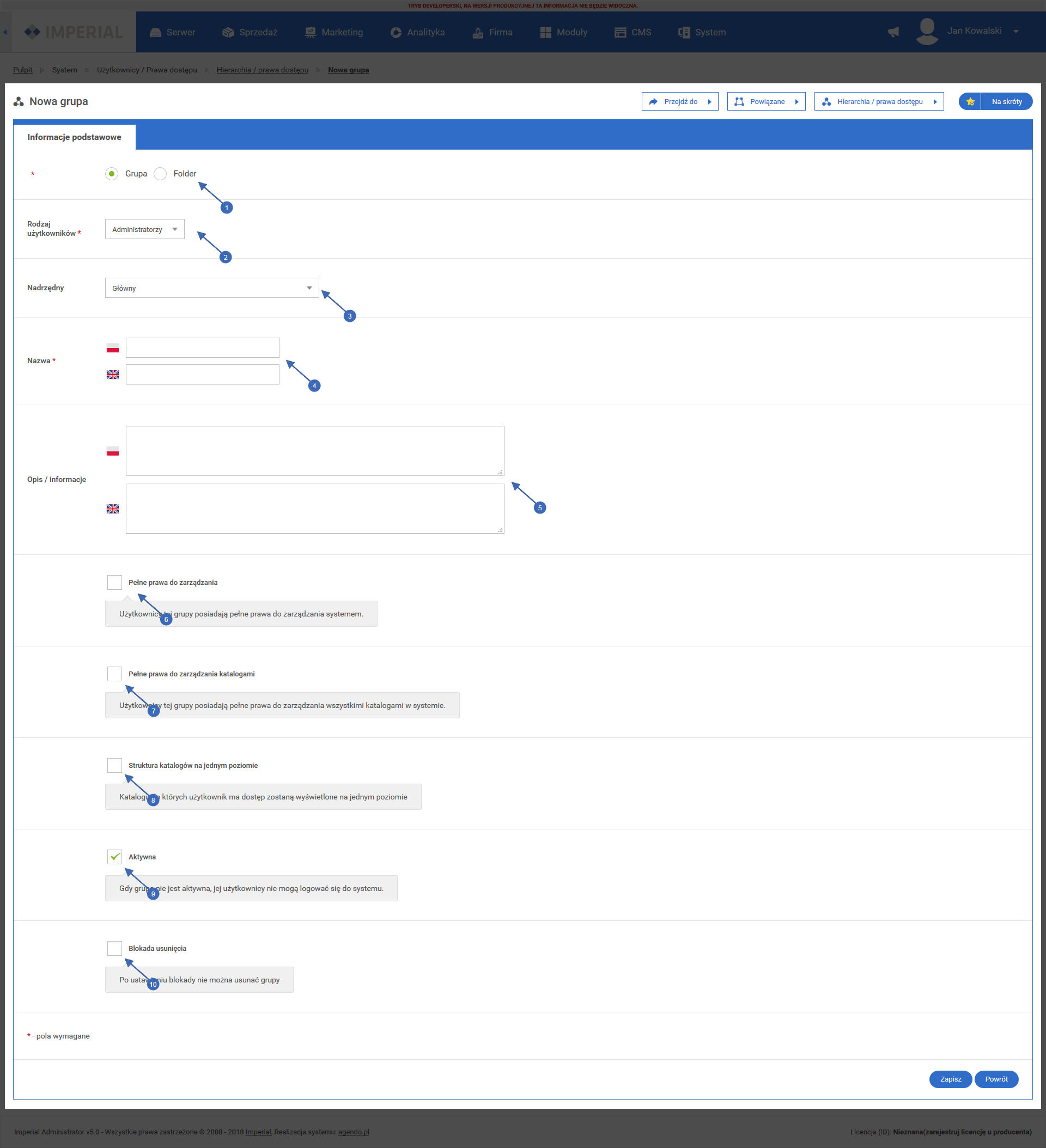

      • 1.1.2. Dodawanie grupy
            Wybór jaki element dodajemy:
            Grupa - grupa użytkowników posiadających prawa dostępu w systemie.
            Folder - element struktury grup, służy do zagnieżdzania grup - nie można tworzyć użytkowników dla folderu.
            Wybór dla jakiego typu kont grupa jest przeznaczona.
            Miejsce w strukturze grup.
            Nazwa grupy.
            Opis / informacje grupy.
            Nadanie pełnych praw do zarządzania serwisem tworzonej grupie, brak możliwości zarządzania prawami dla poszczególnych modułów / katalogów.
            Nadanie pełnych praw do zarządzania katalogami tworzonej grupie, brak możliwości zarządzania prawami dla katalogów.
          8. 8
            Struktura katalogów na jednym poziomie.
          9. 9
            Aktywacja grupy.
          10. 10
            Zablokowanie możliwości usunięcia grupy.
